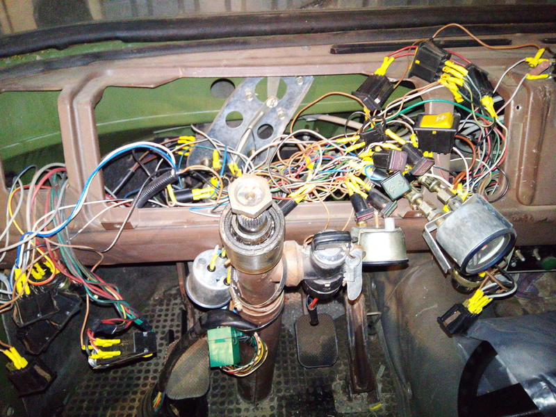

Heute hab ich zerlegt am Ap-n die Armatur tafel und hab ich vorbereitet zwei andere welche sind nur mit dem Tacho. Eine für die AP-n und zweite für die DSK. Welcher Farbton war ab Werk an diese Armatur tafel? Also RAL 8016 oder RAL 8017 oder anderer Farbton?
Grüß Jirka
Grüß Jirka

Ich habe die immer nur in Braun matt und Braun glänzend gesehen. Ab Werk gab es keine 100 Prozentigen Standards, es wurde genommen was da war.

vielen Dank und ich will haben gleichen Farbton mit dem Rest Armatur tafel in Ap-n, also ich lasse einmischen dieser Farbton nach einen vorlag aus dem AP-n mit dem Tachograph welcher ist fast wie neu.
Grüß Jirka
