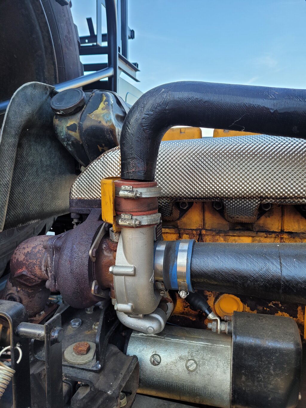

heute gab's noch eine kleine Runde. Und auch noch einmal volltaken dazu.
Das Drehzahlproblem beim Schaltvorgang habe ich gelöst. Es war die Leerlaufeinstellung. Jetzt geht's richtig, aber der Leerlauf ist so gering, dass die Ladekontrollleuchte leicht glimmt. Also doch wieder ein wenig anheben, aber nicht zu viel.
Ansonsten ist mir das Ladeluftrohr vom Turbo auf der AB abgeflogen. Da muss ich jetzt nacharbeiten. Neuer Druckschlauch und eine leichte Tulpe am Rohr erstellen. Und dann andere Schellen verbauen.
Und die Lösung um wieder zurück zu kommen. Das war auf dem Standstreifen dann das Provisorium.
Naja es bleibt halt immer was zu tun ...

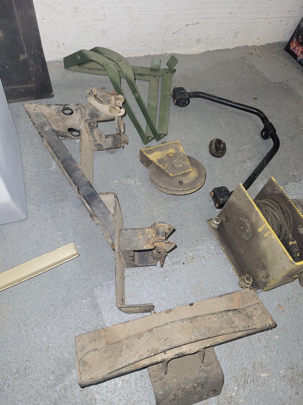

Ansonsten habe ich noch einige Teile erworben. Die Konsolen, die Schmutzlappen und den beigen Stab erst bei Abholung gesehen und dann auch noch eingepackt.
Und dann gleich mal eine zur Probe "montiert".
Weiß jemand, ob es ein "letzter" Versuch zur Aufwertung war oder eine Nachrüstlösung?
Grüße
Richard
