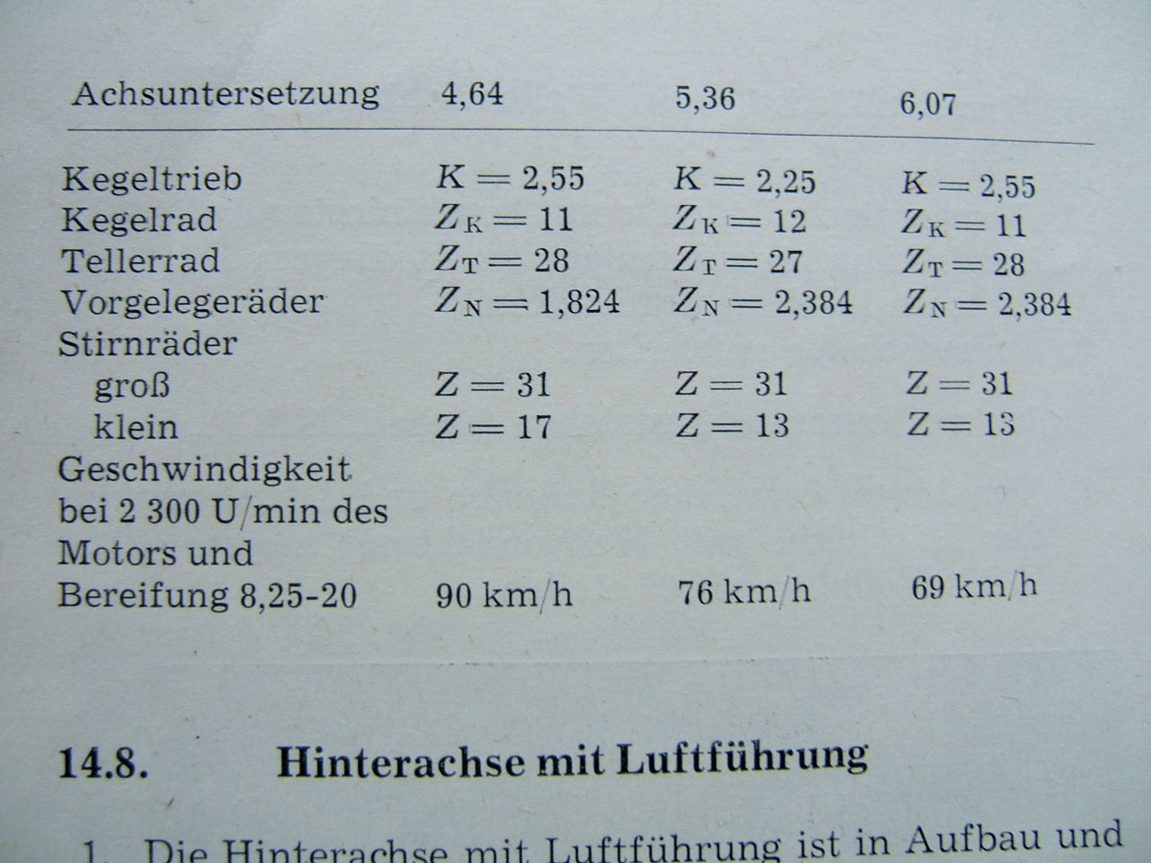

da ich über kurz oder lang meine 6,07 Achsen auf 4,64 umbauen möchte, war mir die Geschwindigkeitserhöhung durch die Reifen nicht so wichtig, im Gegenteil... denn ich wollte eigentlich sonst keine Änderungen am Fahrzeug vornehmen, damit größere Reifen drunter passen... Finde es so ganz passend und für meinen Geschmack gut aussehend...

ich werde nur die Stirnräder wechseln und nicht die ganze Achse, da meine Achsen erst 12.500 km gelaufen sind und das allermeiste davon von mir, dadurch weiß ich, das alles soweit OK ist.
von 6,07 auf 6,64 geht umzubauen...

Der Umbau soll aber nicht so einfach sein wegen der Einrichtung bzw. Passung. Ich habe davon kein Plan deswegen habe ich da die Finger gelassen und komplette Achsen umgebaut. War auch nicht kompliziert oder dramatisch. Aber du hast ja hier fachkundige Unterstützung in der Runde.

Der Umbau nur mit den Kegel und Stirnrad ist so kein Problem denke ich, aber Du mußt unbedingt die Spiele einhalten, die vorgegeben sind. Zuviel ist genau so Asche wie zu wenig.
