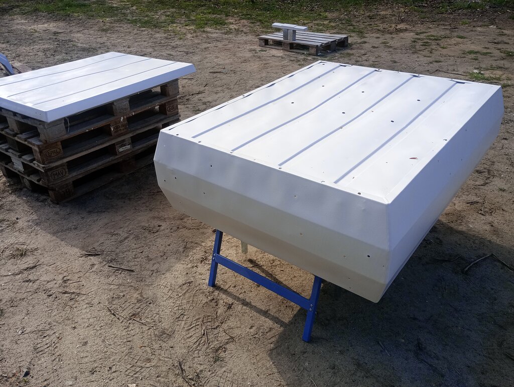

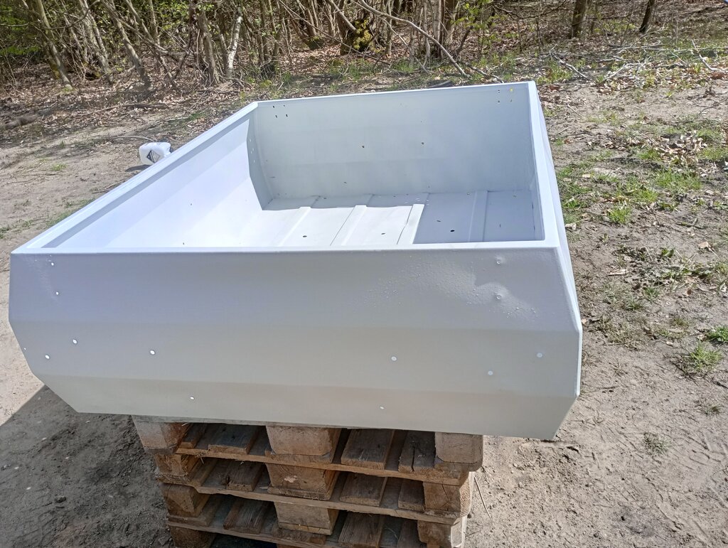

Das Besser werdene Sommerliche Wetter Nutzen können.
Wanne , Deckel , Radkästen und Nummernschildbeleuchtung sind Grundiert.
Wenn der Lack Pünktlich kommen solte wird das lange kommende Wochenende Lackiert.
Der Lack wird ein Weißgrau in Matt werden , Glanz fällt raus durch die Ganzen Beulen/Dellen im Blech das würde mich zu sehr entauschen zu sehen...
Nach dem Aufbau zum Arbeiten hab ich die Zinkteile alle Mit Salmiak Wäsche behandelt so das Fette Salze ect. Entfernt sind. Arbeiten ging nur mit Maske dies am Freitag abend Geschaft.
Samstag Mittag ging es dann los nach etwas vorbereiten die Grundierung auf zu Spritzen , mir fehlt noch die Übung um so wie Früher wieder lackieren zu können.
Hoffe das ich wieder reinkomme und dies dann wieder Ordendlich kann, Währe für meine Anderen Projekte sehr Hilfreich und Effizient.
Erste runde Grundieren zur übung und Einstellen der Spritzpistole innenbereich wo schönheit ja nicht so drauf ankommt , Nutzen war mir wichtiger dort.
Außen wurde dann Doppelt grundiert um eine höhere schichtstärke zu erlangen, das Boden auch gleich mit einer Dickeren Schicht Lackiert.
Da war die Übung schon deutlich besser wieder geworden und die Pistole wieder optimal zum Material eingestellt.

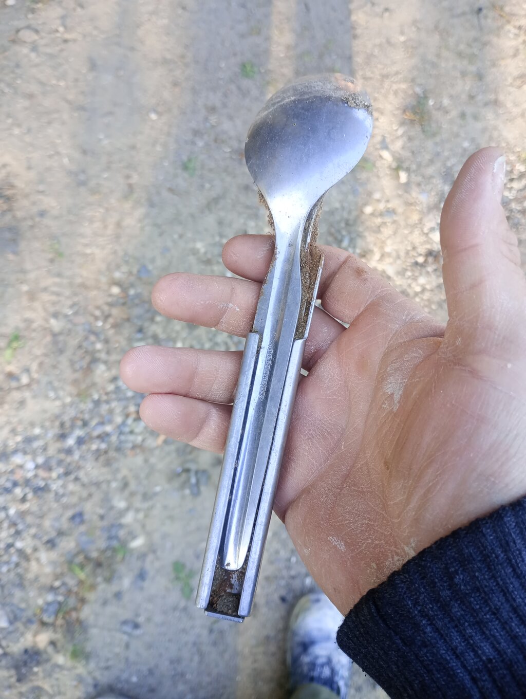

Zwischen denn Trocknungen war ich etwas im Gelände unterwegs schauen was so rumliegt noch aus Zeiten der Nutzung...
Dabei hab ich auch ein Schönen Fund gemacht der mich erfreut.. bin noch am Reinigen dieses Fundes bei, Leider kein Zwischenbild gemacht wie Gammelig alles ausschaute nur ein Bild im Fats Sauber zustand ... nur noch die Dicke Schicht ist dran zu säubern.

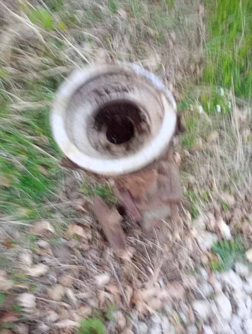

Aufen weg hatte ich noch was ausgegraben also Feldweg/Straße , da ich immer alles Reifen Tötende absammel bzw weg räume sind die Riemenscheibe und der Wagenheber aus der erde wieder hervorgeholt worden... Wagenheber könnte man noch wieder gangbar bekommen evtl...
Die Boden Platte Wackelt schon.
