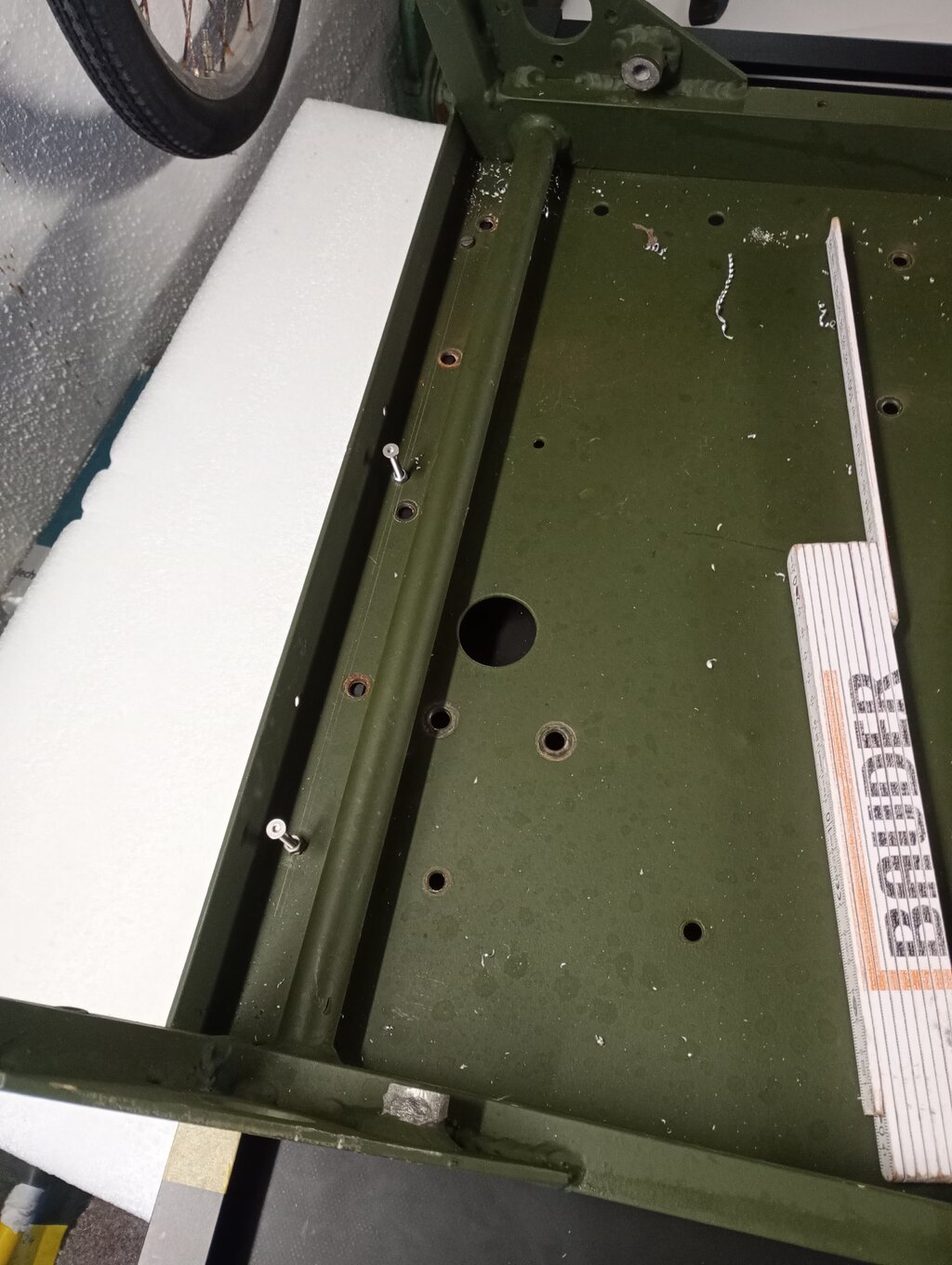

2 Tage am Träger und dem Solar Panel bei gewesen diesen zusammenzu setzen und das auch so das Fahrtwind keine Gefahr darstellen kann.
Im grunde denn Funkträger modifiziert neue Löcher zum Befestigigen des Panels und der Träger für das Panel.
Dabei darauf geachtet das Gewicht möglichst gering bleibt.
10kg Panel
5-6kg Träger
1-2kg Schrauben/Panelträger
Alles in Alu gehalten außer Schrauben, Unterlegscheiben, Muttern und Tiefziemuttern(Nietmuttern)
Erste Probe anpassung ist somit erfolgt ein Aufbau auf dem T3 zur sitz ermitttlung wird noch kommen da es sein kann die Füße etwas umzuformen um eine Perfekte Position hinter der Rundumleuchte zu bekommen.
Die Alu (noch Blank) Träger werden dann mit der Platte verklebt und am Ende Genietet die Löcher dafür habe Ich vergessen zu Bohren ... kommt noch.
Wenn alles Past und soweit fertig ist wird der Träger und alle Teile ein Schwarz Lack bekommen.
Dann kommt die Entmontage, Platz zum Lagern die Idee ist schon da muss nur umsetzbar gemacht werden wenn mein HP350 einmal Fertig ist um Tatsächliche Fläche der Wand zu ermittel, wo Später der Lagerort für das Panel ist wenn es nicht mit auf Reisen ist.

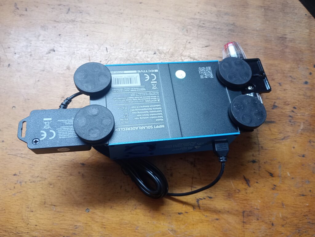

Die Elektronik dazu wird mit Magneten unter dem Beifahrersitz dauerhaft unterkommen.
Magnete aus demeinfach Grund eine Rückrüstung ohne Spuren zu haben und keine Löcher machen zu müssen.
Leider fehlen mir noch 2 Kleine und ein Großer Magnet derzeit um dies zu kompletieren.
10kg Panel
5-6kg Träger

Die Steuereinheit für das Panel ist nun etwas Kompackter geworden.
Alle Komponetten mit einander Verbunden zu einem , Spart Magnete und macht es kompackt.

Laderegler schon mal an sein Ort Gepackt wird noch etwas hin und her geschoben sobald das Verkabeln durch ist und alles soweit Fest sein Platz gefunden hat.
