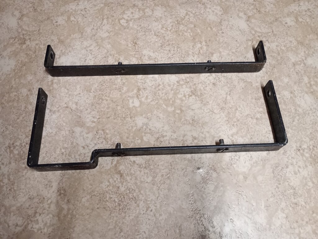

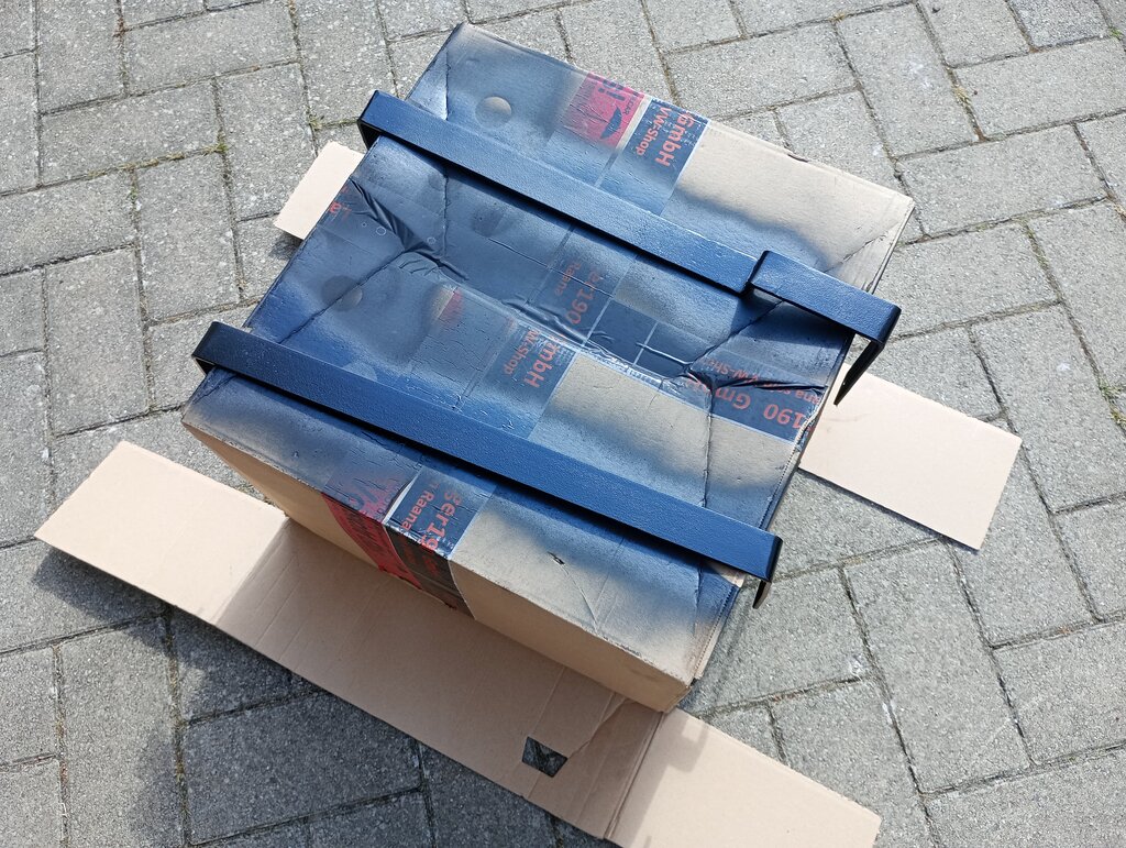

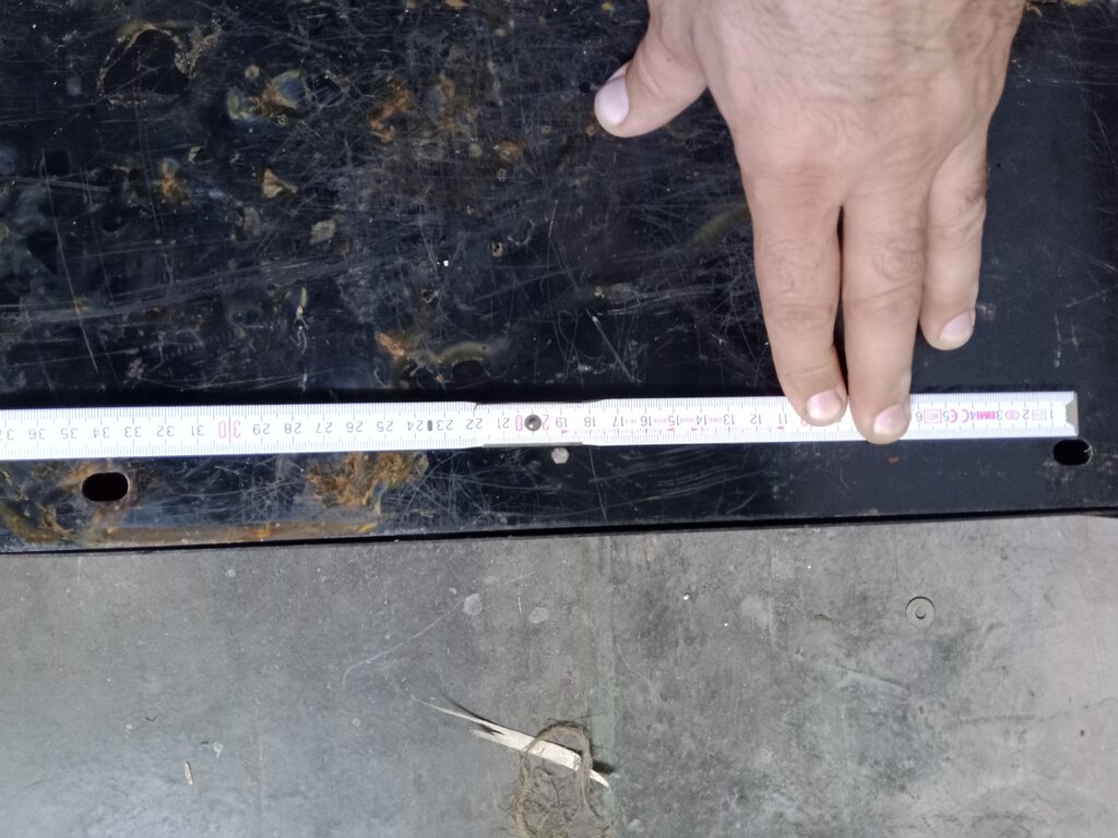

Heute einmal die Zeit genutz um etwas angefangenes weiter zu bringen... zumindest soweit wie es bisher ohne weite Bilder Maße infos ging.
Die Halter für den Funkcontainer hab ich mal angepast und verbaut.
2 Sätze sind das einmal eines was beim ersten Anbauen nicht ganz paste aber passend wurde.
Diesen einen Satz muss ich noch einmal Schneiden was über ist also das Loch was keine Verwendung hat am Hinteren Halter.
Dann währe dieser Schleif und Lackierbar...
Der 2 Satz welchen ich nun auch verbaut habe, mit Hilfe des ersten Satzes angepast Löcher gesetzt und Probe Mantiert wie immer alles Probieren sicher gehen das es past.
Dann ging es an denn 2. Satz bei dieser Lackiert und eingebaut damit ich ihn nicht Verbummel im Chaos.
Stört nicht soll ja eh verbaut werden also rein damit.
Schrauben bzw. Bolzen hab ich noch keine gesetz da noch nicht ganz sicher ist wie die Box/Kiste Später aussschauen soll um dem Original möglichst Ähnlich zu sein und dennoch sein Zweck als Staufach zu erfüllen.
Bisher hab ich mal Grob angelegt die Breite des Faches 25cm Länge hab ich verpennt mal genauer zu schauen was möglich währe sowie die Höhe.
Schrauben sind Nartürlich 2 ESKA reingekommen sammt Sprengring und Mutter.
Hab für denn Vorderen keine 8er genommen sondern 12er mit 18er Schlüsselweite. Die Muttern sind 19er Schlüsselweite ... etwas komisch aber Past.
Unterlegscheiben für vorne war noch überlegung welche zu nutezn bzw. Später einmal zu ergänzen wenn vorhanden.

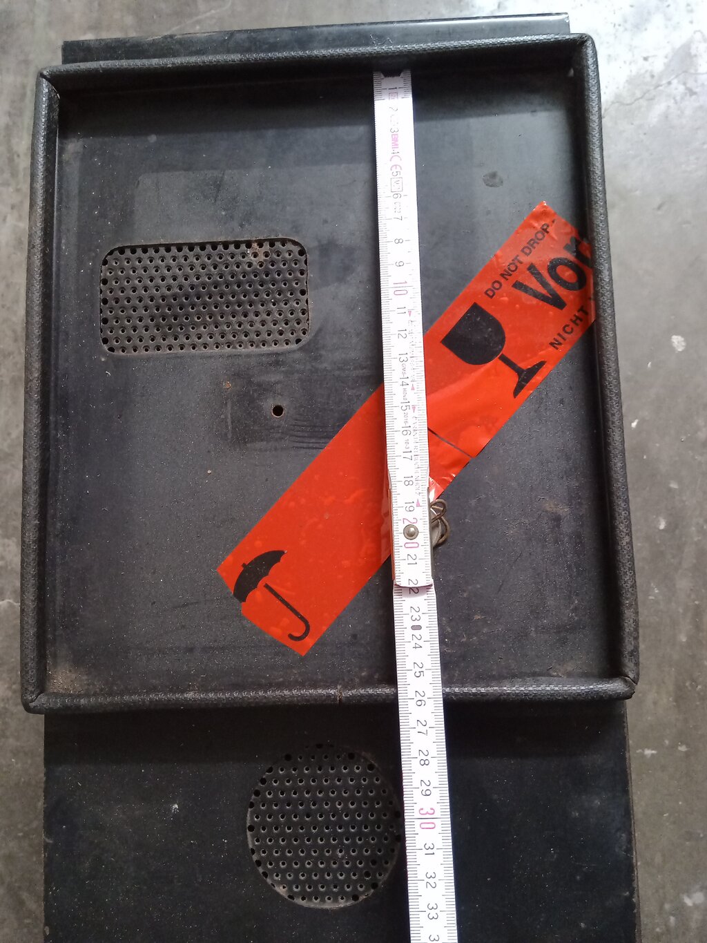

Weihnachten ist Heute bei mir .
Mein Geschenk ist angekommen was Ich mir selbst gemacht habe.
Freue mich wie ein Kleines Kind diese Stück vom Puzzel bekommen zu haben.

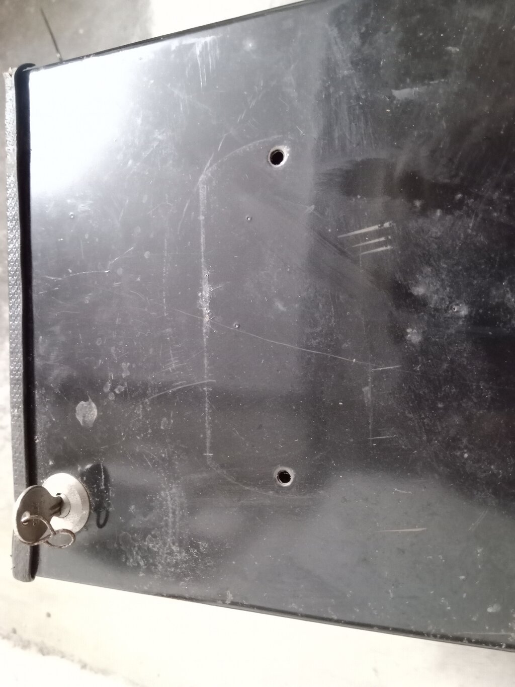

Nun geht die suche nach einem Schloss los Hoffe ein Original Passendes zu finden und Harken muss ich sehen das ein Passenden finde oder Selbstbaue dann.
alles im allen ein wundervolles Stück Geschichte , Gereinigt isdt es schon für Bilder Extra so gelassen.
Es gab beide Halter und einiges von der Befestigung noch , Muttern, Unterlegscheiben und Kleine Feine Schräubchen die im Dreck sei dank an Ort und Stelle Blieben.
Innenleben wurde mit der Flex rausgetrennt Schade drum ist es für die Vollständigkeit und Originalität zwar , jedoch für meine Umfunktion als Ablage Fach Ideal so muss ich nichts neues Bauen und kann das Gleich nutzen.
Original so herzurichten würde ich nicht machen da Streubts sich alles gegen weuil die so Selten geworden sind...

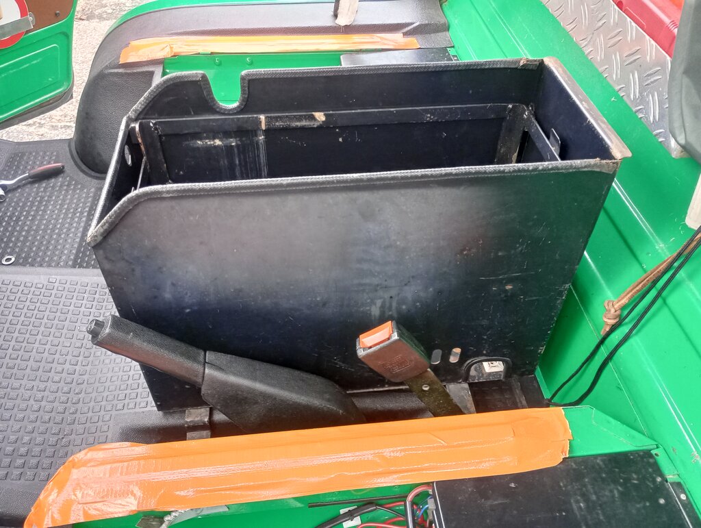

Heute Tageslicht ausgenutz unter der Woche komm ich leider zu nichts mehr im Dunkeln los ganzen Tag kein Tageslicht... Wetter auch Trübe naja.
So war Ich gleich bei Tageslicht Voll zu nutzen und habe erstmal alles Vorbereitet zum Einbau.
Eine Antirutschmatte 2,50 euro die mich sehr glücklicht macht so bleibt mein Werkzeugkasten auf der Grauen Kiste und Fliegt nicht Ständig beim Fahren runter und hin und her. Das Hält sehr gut bin ich wirklich überrascht.
Vorbeiteungen zum einbau Wahren fix , Sitze raus Fettschienen abkleben damit Das Fett nicht überall ist Später.

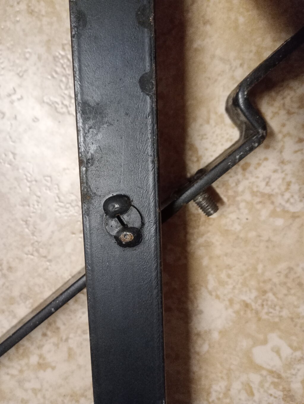

Die Eigenbau Halter Rausnehmen.
Die EIgenbau Halter sind nur nach Bildern und Maßen im Fahrzeug gebaut , sehen dem Original sehr Ähnlich und der Vordere könnte eher Original sein wie das Original da nicht geschweist sondern gekantet.
Hier mal Nachbau und Original im vergleich
Dann erstmal die Original Halter Lose eingeschraubt um die Plattform Dafür aufzustellen und auszurichten.
Original sind die 4 Schrauben auf dem Boden zu den haltern mit slebstsichernden Muttern befestigt hier nur einfache M10 zum ausrichten.
Später getauscht gegen die Original selbstsichernden.
Eine Scheibe Muste ergäntz werden die Fehlte die 3 Anderen sind die Originalen wie sie verbaut waren.
Kanten Schutz an den Kleinen 2 Öffnungen unten ergäntzt dieser fehlte und war wohl Früger angeklebt dies hab ich nicht gemacht nur aufgesetzt für die Vollständigkeit.
Platznehmen des Kastens war dann angesagt nach dem Alle Schrauben Festgezogen waren und erneut geprüft.
Erste eindruck war sehr gut, es gab paar Fragen die aufgekommen sind aber später selbst sich erklärt haben.
Hier nun mit Eingebauten sitzen wieder einmal Probe Stehen wie es wirkt.
Den Handapperat Halter Angeschraubt M4 Schrauben so lange hab ich keine mehr Richtig Passende gefunden aber Schwarze Imbus in richtiger Länge die Optisch nicht auffallen und dennoch Zweck sehr gut erfüllen.
Schloss Fehlt leider noch.
Da sind aber welche auf dem Wege.
Der Harken zum Abschließen wird noch eine Interesannte Bastelarbeit werden...
Das Original Schloss was in dem Kasten ist hat Nummer 2F212X und mein Schlüssel denn Ich zum T3 Dazubekommen habe wo nie einer wuste wofür der ist hat genau selbe Codierung ...
Nach einiger Suche rausbekommen das 75 Moglichkeiten an Schlüssel gibt also recht hoch dennoch denn Pasenden Schlüssel zu finden , jedoch glaube ich das diese Box früher in diesem T3 Dringestanden haben könnte. So weit weg seiner ürsprünglichen Dienstortes war es nicht.
Sehr schade ist es mir um das Schloss, Ärgerlich aber lieber das ersetzten wie die Ganze Box Bauen... Schlossharken wird noch mal Interresant zu bauen aber ich denke dies wird auch werden.
Hier noch Mal schönere Bilder wie das Ganze nun wirkt.
Der Funkcontainer ist nun ein Ablage Fach und sobald der Schloss mit Mechanik wieder sein Funktion aufnimmt auf soweit Komplett.
Obtisch ist das nun ein Fast Identischer zustand wie zu seinen Dienstzeiten.
Es gab noch 2 Abdeckkappen für die Gurte hinten die Fehlten bisher nun sind auch diese wieder vorhanden und drauf.
Eine Tasche kommt auch noch dann habe ich ohne Löcher oder andere Bastelein zu machen Universell nutzbare Taschen mit Magnet befestigungen, für alle die keien Löcher machen möchten eine sehr schöne lössung.
