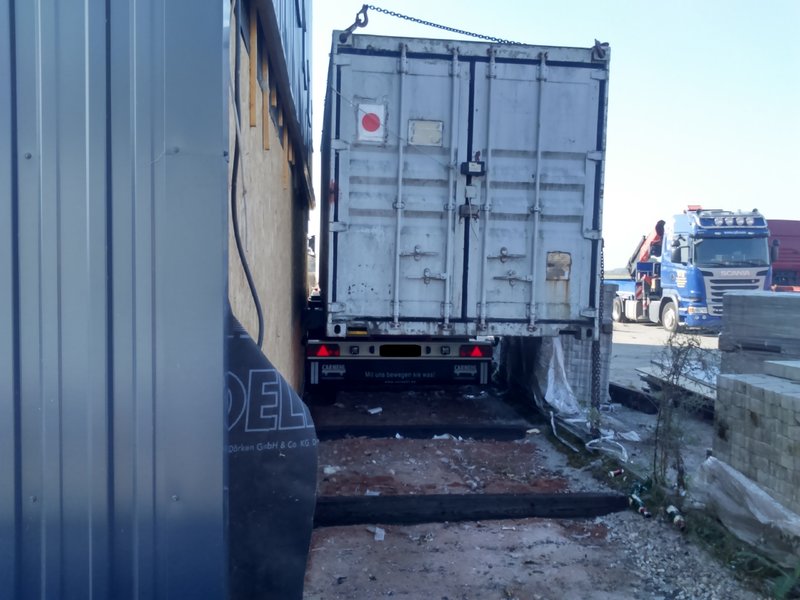

Beitrag von schulz-liesten » Mo 22. Okt 2018, 07:35
Containerdienst :shock: 8-)
Viel Platz ist fast nirgends....naja wie immer halt :?
Achso es gibt/gab wohl von Knorr auch schon was ....hier mal der Kompressor. Nur wen es interessiert.
Ja da musst man rum :mrgreen:
Scheibenputzanzeige war auch schon wieder an....Wartezeit vertreiben bis die Krane da waren.
Ordentlich fest musste schon sein....mit ein wenig Überhang nach vorn.
Der eindeutig Bessere steht Rechts. :D
Abladen aleene :roll:
Landwirtschaftlicher Containerbahnhof....
