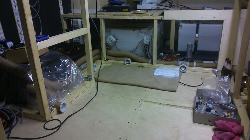

Hatten heute wieder Zeit zum weiter machen...ich hab mich mal über die Versorgung hergemacht. Und Franzi hat alleine die letzten Tage die Küchenschrankgerippe und Badwandgerippe angemessen und zu gesägt. Morgen schrauben wir das noch gemeinsam rein, bevor es zu Quecke geht und ich mit Ecki alle Maulschlüssel 1mm auffeile... :lol: :lol: :lol:

Gesundes Neues noch allen Schraubern! Haben viel geschafft die letzten Tage. Kühlschrank ist genau angepasst und fast fertig angeschlossen. Die Gitter dafür haben auch ihre Anprobe bekommen nach erneutem GFK-Kampf... :? Unsere zukünftige Energiezentrale nimmt auch Formen an weiter; Batterien haben ihren Platz bekommen und sind angeschlossen. Hinten wurde noch eine Eingangsleuchte mit Bewegungsmelder montiert, sowie die zukünftige Markisenbeleuchtung. Heizungssachen haben wir auch weiter gemacht, wie den Wandkamin und auch die Warmluftverteilung fast fertig gemacht. Die beiden letzten Bilder sind Nachtansicht von hinten und dem Markisenplatz. :D
Seht selbst... :P
Kühlschrankbild sollte natürlich hochkant sein... :lol:
Etwas unglücklich fotografiert, wenn man Phantasie hat...die Holzbank auf dem Boden wird natürlich NICHT Bigfoots neuer Führerhaus-Spoiler... :lol:
Blendet halt sehr mit dem Handy-Phptoknips im dunkeln... 8-)
Freu, freu, freu... :P

Mir fällt aber eine Sache auf. Weiß jetzt aber nicht, ob ich richtig liege. Kenne die großen Batterien nur als Flüssigsäure-Ausführung. Und die gasen ja bei Aufladung. Und das Gas ist ja massiv explosionsgefährdet. Speziell in geschlossenen Räumen. Und wenn du direkt nebenan deine Elektrozentrale hast, wo es zu Funkenbildung(Schütz-/Relaiskontakte) kommen kann, ist die Explosion quasi schon vorprogrammiert. Auch bei gasdichten Batterien (Gelsäure) wäre ich vorsichtig und würde nicht darauf vertrauen, dass da nie und nimmer was ausgast.
Dazu hätte ich speziell aus dem Modellbaubereich ein Beispiel. Kenne ich jetzt nur aber von einem Bild her. Ein U-Boot-Modellbauer hatte seine Bleiakkus (gasdichte Gelakkus) fest im Modell installiert. Darin also auch geladen und dabei auch die Bootshülle nicht geöffnet. Und beim ersten Einschalten am Seeufer hat es das Modell dann komplett zerlegt. Grund - konzentriertes Knallgasgemisch und als Auslöser ein Relais-Funke.
Wenn jetzt sicherheitsmäßig alles bei euch bedacht ist und nicht passieren kann, will ich nichts gesagt haben.
Wäre sonst schade wenn es zu einem großen Rumser kommen könnte.
