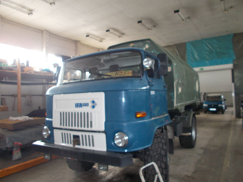

Wenn das Kästchen fertig ist, ist es ein Eingriff von ner halben Stunde.Alle Minus-gesteuerten Leuchten haben alle gemeinsam Klemme 15 (schwarz/weiß), die lassen wir in Frieden und nehmen den anderen Kontakt an der Kontrolle und alle Plus-gesteuerten haben gemeinsam Masse (braun), die lassen wir auch in Ruhe und nehme auch den anderen Kontakt an der Kontrolle.Die einfach jeweils runterziehen und mit den "Klau-Steckern" vom neuen Kästchen wieder drauf. Zeig Dir´s in LU mal.
Die Flachstecker die ich ran gecrimpt habe haben einen weiteren Abgang, somit bleibt die originale Anlage bestehen ohne Änderung. ;)
Als ich Bigfoot geholt hatte waren auch viele Wackelkontakte in den Kontrollen selbst drin, deshalb habe ich nach einer Lösung gesucht. Habe ja mittlerweile lauter "neue" Kontrollen drin, aber vorbeugen ist besser als auf die Schuhe kotzen... :lol:
Beitrag von BigfootL60 » So 7. Mai 2017, 19:38
Habe auch wieder einige Stunden Zeit gefunden für Bigfoot am Wochenende. Kontrollschaltung ist fertig und versteckelt....und wir sind endlich durch mit den großen Spachtel und Schleifarbeiten... :)
Bei laufendem Motor, wie man am DZM sehen kann...TEST...
Ein Radio hat er auch noch bekommen, nen neuen Suchscheinwerfer, Franzi`s Kartenleseleuchte und alles startklar gemacht für LU; alle Öle gecheckt, abgeschmiert usw..
Das letzte Bild zeigt das Hobby meines Werkstatt-Kollegen und Freund Reiner...ein Buick Riviera von 73´...
