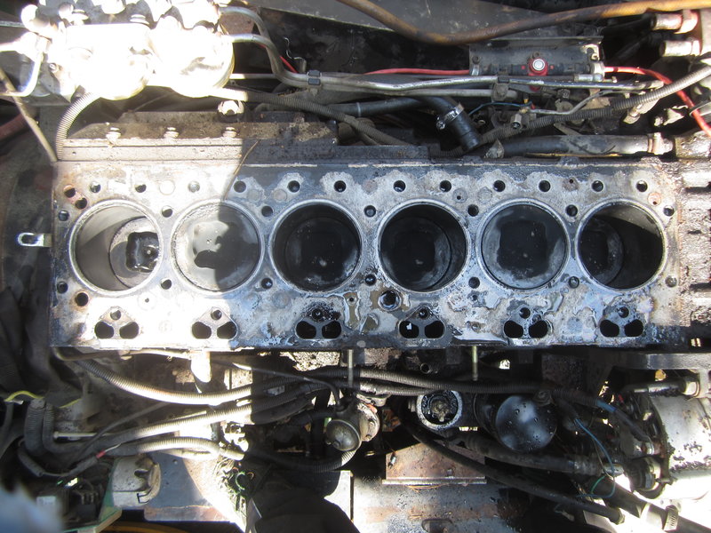

Mal wieder ein bischen das Archiv bemüht....
Da ja 6-Zylinderreparatur grad so in Mode ist/war :lol:
Mal den Motor in der Walachei fix überholt. :lol: :twisted:
"leichte"Geräusche im Betrieb,dachte erst Pleullagerschaden.Nach abbauen der Ölwanne musste natürlich auch der Kopf runter da das Lager bzw die Lagerschale am Kolbenbolzen ein Problem hatte....
Der Kopf hatte nur schmächtige 82,5 Kilo,logisch reißt man sowas noch alleine runter :shock: 8-)
(Zu Hause sauber gemacht und mal gewogen)
Wenn mal nur tanken schon reichen würde...
Ab und zu gehen auch mal so ebend die Geber kaputt von der Schneideinrichtung.
Erkennt dann nicht mehr ob die Schiene/Kette im Sägekasten "zu Hause" ist.Dann gibts auch kein Vorschubsignal mehr vom Steuergerät an die Vorschubwalzen.
Und für den schlimmsten aller Fälle,fährt man ebend mal schnell los Motor ausbauen.
Sowas geht doch mal fix ;) Stammt aus einem Brandschaden.
Hier mal das geänderte Pleulauge
Klar,fest muss alles wieder :roll:

Archiv,ist schon wieder 4 Jahre her ;)
Schlimmer noch.
Die Maschine war schon verkauft :shock: :?
Der war auf Richtung 20...
Man repariert noch ganz andere Sachen :shock:
Mittelgelenkbolzen rausgefallen vom Cat/Ecolog 590 eines bekannten.
Leider keine Bilder gemacht.Da ziehst mit 2x5 Tonnen Spanngurten mit voll Schmackes das Hydraulikschlauchpaket weg,damit erstmal zum arbeiten rankommst :roll:
So nach nem halben Tag ist dann alles wieder chic und die Maschine wieder Einsatzbereit.
30 Tonnen Presse drunter plus Maschine absenken und draufstellen :mrgreen: (hat hydraulisches Fahrwerk).
Ja brauchte so einige Versuche :oops:

Da is die 1000er Serie von Perkins drin 6,7 Liter und alles noch dicht gewesen.
Der hatte nichtmal Öl gebraucht,Wasser sehr wenig.
...und da ist Alles Bio drin...Prost :? :lol:
Und just in dem Moment wo sich der Motor beginnt zu zerlegen steht dann der Kunde auf der Matte :shock: Watn los :shock:
Kannst doch noch 2km zurückfahren,da machst den dann heile :?
Nee sag ich hier und sofort wirds gemacht 8-) Das Pleul oben war nämlich schon ein ordentliches Ei.
Ab und zu hat der Jagdpächter mit zugeguckt :lol: Oh was machst da :o
Pass du auf die Karre auf nachts das den keiner wegzerrt :lol: :lol:
Zuletzt geändert von schulz-liesten am So 17. Mär 2019, 11:46, insgesamt 1-mal geändert.
Beiträge: 3068
Beitrag von schulz-liesten » So 17. Mär 2019, 12:18
Die Ölwanne war ja noch vergleichsweise leicht mit 52kg :lol: Schöner Gussklumpen ;) (auch zu Hause gewogen 8-) )
Öhm ja wenn die schiefe Ebene(abgesenkte Bodenplatte mit Zusatztank) nicht wäre und die Schläuche der Feuerlöschanlage im Wege :?
Mit 2 Mann nicht angesetzt bekommen :o :?
Also wie dann :?
Richtig ,allene gings dann :twisted:
2 Spanngurte als Kran,feddich :D
