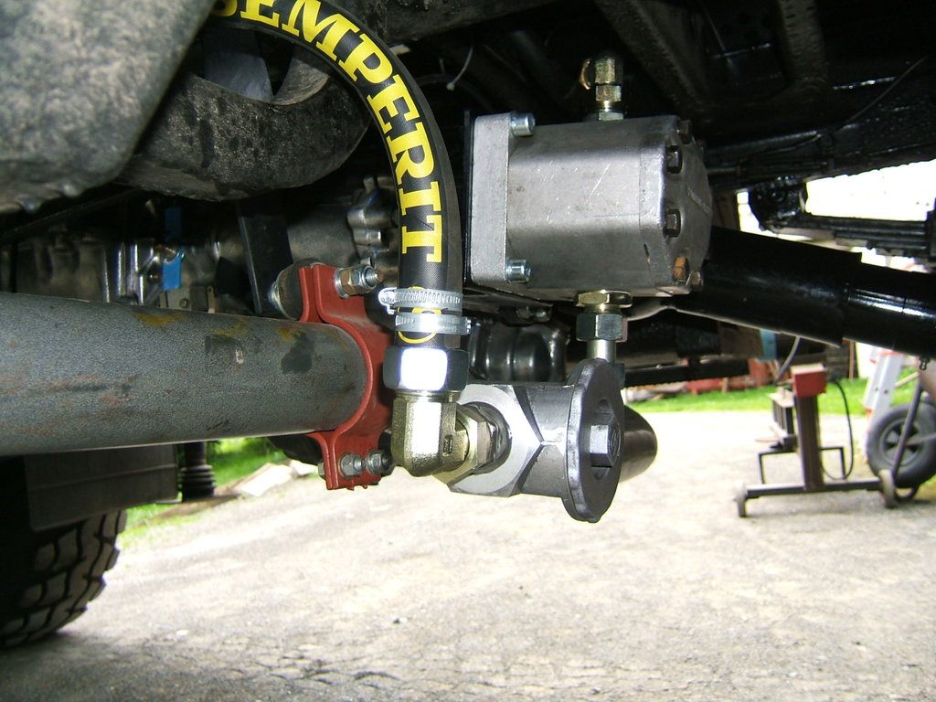

ich hab bekommen eine PN frage wie hab ich damals gelöst große Hydraulikpumpe an die W50. Also das hab ich gelöst , weil am Markt war keinen Adapter zum kaufen.
Grüß Jirka

Beitrag von Tobim25 » Do 29. Nov 2018, 19:24
wo hast du den Adapter her? mfg

Beitrag von IFA W50 Turbo Jirka » Do 29. Nov 2018, 23:05
dieser Adapter hab ich selber gebaut und diese Ausführung ist zum wechsel Hydraulische pumpe Orsta A25 welche war verwenden an W50 zirka bis 1984. Weil meine Getriebe Bj 1986 war ab Werk mit A16 pumpe ausgerüstet, dann hab ich das umgebaut an älteste Variante mit A25 und dann war entwickelt diese größte Ausführung.
