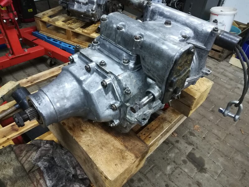

Nach langem mal wieder ein Update von der Getriebeüberholung. Diese Woche kam das letzte Lager fürs Getriebe aus Frankreich. Heute nun das Getriebe zusammen gesetzt.
Erneuert wurden die beiden Synchronckupplungen und drei Lager.
Abgedichtet habe ich mit PETEC Silikondichtmasse. Die M10 Gehäuseschrauben habe ich mit 40 Nm angezogen.
Die Schrauben M8 mit etwa 30 Nm angezogen.
Im Schaltdeckeloberteil habe ich den WDR 24x35x7 eingebaut. Es war vorher keiner drin. Dann alles schön mit Graphitfett gefüllt.
Nun ist zumindest das Schaltgetriebe wieder zusammen.
Eine Frage: Den Lagerdeckel Teil 21 zum Gehäuse hin auch abdichten? So wie ich das sehe ist es wohl nicht nötig. Es könnte höchstens Öl durch die 4 M6 Befestigungsschrauben kommen.
Jetzt kommt das Verteilergetriebe an die Reihe. Zerlegen, reinigen und wieder mit Dichtmasse montieren. Hoffentlich erlebe ich da keine Überraschung. Die WDR´s und Nullringe habe ich schon alle da.
Gruß Roland

das sieht doch sehr gut aus dein Getriebe und ist nun für den nächsten Einsatz und 150.000 km einsatzbereit...
Toll gemacht und danke für die Bilder...

Sieht gut aus!! Jetzt "nur noch" einbauen!

Nach langer Zeit mal wieder ein Update zur Getrieberevision. Das Getriebe ist wieder zusammen. Ein Problem ist noch aufgetaucht. Das Gewinde der Ölablaßschraube des Schaltgetriebes ist ausgerissen. Nun werde ich ein Reduzierstück drehen. Außen Gewinde M 26x1,5 wie orginal und innen M 16x1,5. Habe eine Ölablaßschraube mit Magnet Gewinde M 16x1,5 besorgt. Dieses Reduzierstück will ich mit 2-Komponenten Flüßigmetall einkleben. Ich warte noch auf die Lieferung des Sechskantmaterials für das Reduzierstück. Der Antrieb für die Hydraulikpumpe ist entfernt. Nun bin ich gerade dabei einen Deckel für die Öffnung des nicht mehr vorhandenen Hydraulikantrieb zu bauen.
Resümee: Beide Synchronkupplungen neu; alle Wellendichtringe und Nullringe neu; drei defekte Wälzlager erneuert; alles mit PETEC Hochtemperatur-Silikondichtmasse abgedichtet.
Nun muß das Getriebe noch ausgetauscht werden und dann muß es noch funktionieren.
Hier kommt der Deckel drau aus 5mm Flacheisen.
Dieses Hilfswerkzeug ist notwendig, um die Synchronkupplungen zu montieren.
Werde weiter berichten.
Gruß ROBITO
ich wünsche euch erstmal ein frohes und gesundes neues Jahr.
Gruß ROBITO

Hi Roland,
sieht sehr gut aus.
Dann drücke ich dir die Daumen,
dass das Getriebe schnurrt....
Danke für die Bilder.
sieht sehr gut aus.
