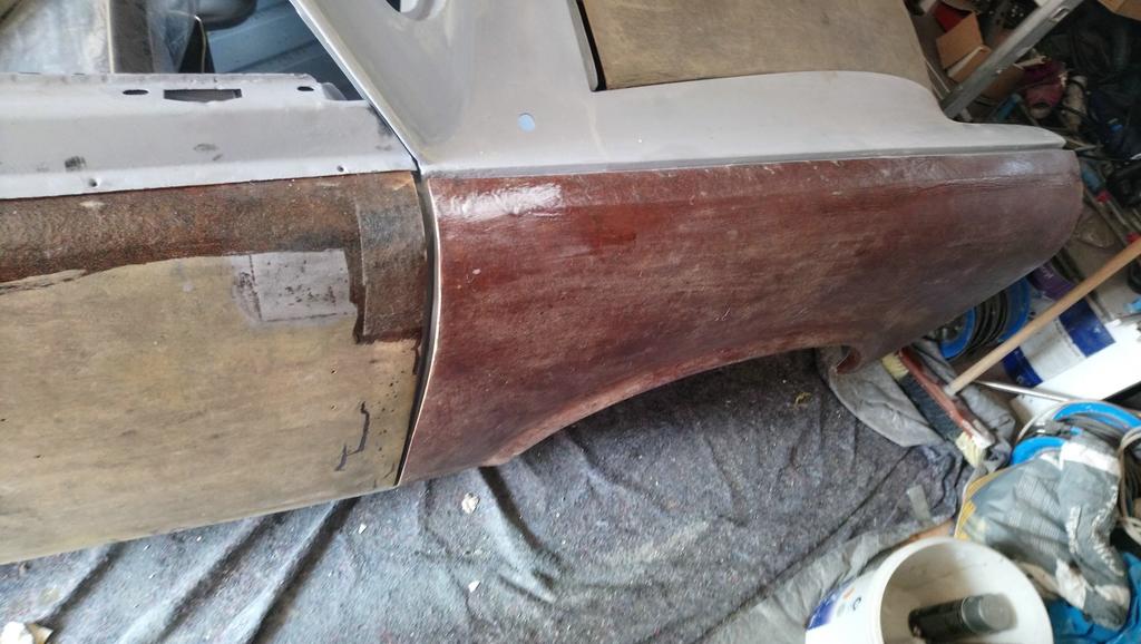

Beitrag von P601 K » Di 17. Jul 2018, 15:55
Heute wieder Zeit genommen an den Pappen weiter zu Machen.
Zeitaufwendig und mit sicherheit das Einzigste Fahrzeug was ich so machen werde.
Fahrer und Beifaher Türen sind Soweit Fertig das sie nur noch Feinanpassung brauchen ( Spaltmasse und Kannten)
Löcher Verfüllen planschleifen und Stabilitätsschicht aufbringen dauert zudem ...
Das anpassen wird noch Sehr Interesant an die Karosse ich hoffe das keine Schäden auftauchen werden Besonders bei der Beifaher Tür habe ich sorge durch das Ansetzten.
Das wars erstmal wieder von mir
Re: P60 K die Auferstehung
Beitrag von lura » Di 17. Jul 2018, 16:51
Das ist schon richtig gute Arbeit, die Pappen aufarbeiten ist schon spezielle Arbeit

Beitrag von P601 K » Fr 20. Jul 2018, 19:03
Heute wieder Zeit sehr gut genutzt.
1 Pappe ist noch nach.
Der rest ist Grob Fertig.
Anpassen und Feinschliff sowie Genauen Sitz müssen noch Folgen.
Bisher bin ich zufrieden, denoch bleibt meine sorge.
Morgen kommt der Karossen Man und ich hoffe dann wird das mit dem Spaltmaß Gerichtet.

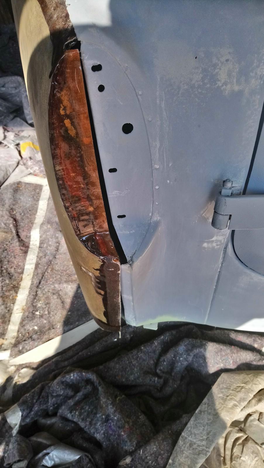

P601 K
Beiträge: 693
Registriert: So 29. Apr 2018, 06:00
Beitrag von P601 K » So 22. Jul 2018, 07:54
Gestern War Karrosserie Fachmann da ,
Er löste 4 Schrauben drückte die Tür runter.
Schraubte sie wieder fest und zog die Tür hoch.
Nun schaut das Spaltmaß gut aus.
Mich erstaunt das ich dies nicht gewust hatte, sonst hätte ich es schon längst gemacht.
Nun müssen alle Pappen fein angepasst und nach bearbeitet werden, dazu noch die eine grob fertig gemacht werden.
Wenn die an der Karosse erstmal fest sind, ist der größte Aufwand geschafft und es wird einfacher.
Beitrag von lura » So 9. Sep 2018, 15:50
Da kannst Du das Spaltmaß noch etwas vergrößern. Ich wußte nicht, das die Pappen beim P50 oben unter das Blech geschoben werden.
P601 K
Beiträge: 693
Beitrag von P601 K » Mi 12. Sep 2018, 07:37
Das ist nur bei P50 und P50 so , der 601 ist das nicht mehr.
Spaltmasse werden noch angepast aber erstmal muss die Pappe etwas dran bleiben.
Sie war sehr stram durch das Lange liegen nun erstmal dran lassen damit sie sich selbst etwas anpast.
Pappen können sich durchaus verformen besonders die p50 P60 alten gebrauchten.
P601 die Neu Pappen sehen da stramer aus.
