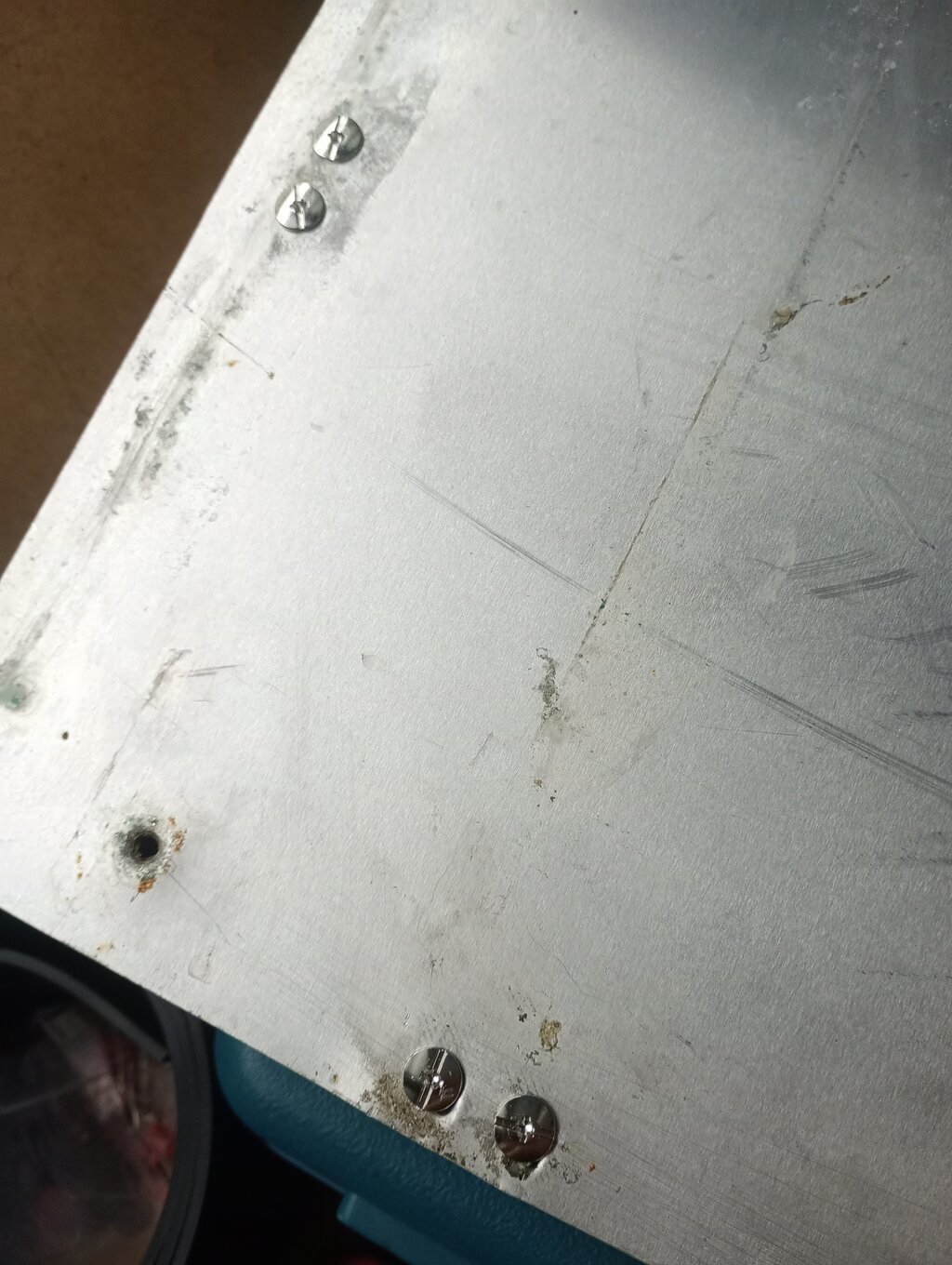

Dem T3 seine Gebrochene Anhängersteckdose ersetzt.
Kontackte haben auch schon mit Korosion zu kämpfen gehabt.
Diese ist nun erneuert und etwas mehr gegen Wasser Geschütz worden.
Dies hab ich unter der Woche gewechselt beste wetter mehr wind ging nicht aber ist ja immer so wenn man mal was macht...
Heute bin ich dann bei denn MP Halter nachzubauen was mir doch schwer fällt sauber zu kanten fehlende möglichkeiten und werkzeuge haben mich dazu gebracht eine seite nur nachzubauen um meinen Etwas zu kompletieren.
Also nur den Rechten gebaut der linke Original ist ja vorhanden und Hoffe dieser wird auch Passen.
Das Schweißen macht mein Nachbar für mich so das ich da wenn dies erledigt ist weiter machen kann.
